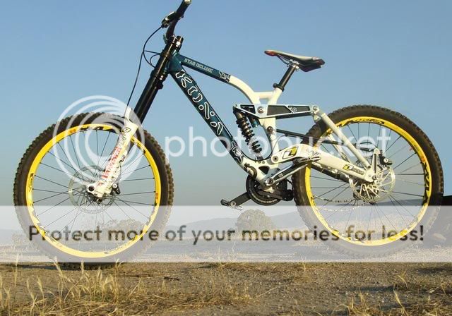

Veja então o caso das Kona e Transition:
Apesar dos links de acionamento, elas são single pivot, pois os eixos das rodas descrevem seus cursos, no acionamento da suspensão, por meio de um pivô único.

Nessa Kona, o link do pivo está preso entre o final do down tube e do seat tube, perto do BB Drop, naquela parte projetada como um "arco" que faz a ligação entre down tube e seat tube certo?
O link que fica preso no seat tube, e, é conectado ao seat stay, são acionados pela roda, eles "dissipam" um pouco a energia, e jogam a energia "restante" para o single pivo, e esse, manda para o shock certo?
E aquele "link/pivo" (não sem bem como chamar nesse caso) aquela parte que conecta o chainsyay ao BB drop, que aprece que tem um rolamento, essa parte não é um tipo de pivo? Ou pelo posicionamento dela, que está bem atrás do BB drop, não tem nada a ver.

Teve uma pequena confusão aí Royo.
O Split Pivot, usado pela Trek, Devinci, Salsa, etc, é aquele sistema em que na posição do próprio eixo traseiro funciona a articulação chainstay/seatstay.
Dessa forma, elimina-se o efeito da pressão da frenagem sobre a suspensão.

Mockoso, só para simplificar, em ambos os casos coloquei, o chainstay é o link que faz o sistema ser single pivot.
O restante são links de conexão, reforço e desmultiplicação de forças.
Tenha em mente que, no sistema single pivot, você pode desmontar toda a suspensão e manter apenas o chainstay* montado e a roda continuará fazendo seu percurso normal do curso da suspensão. Isso não vai acontecer no DW link, FSR, Maestro, VPP e outros.
Não sei se percebeu o asterisco na palavra chainstay, mas isso se deve ao fato de que em algumas bikes, como algumas Devinci, é o seatstay que faz a função do single pivot:

Várias empresas usaram esse recurso, entre elas Kona, Foes e Versus:

O mesmo vale para essa imagem da Kona, postada pelo Mafu:
É a mesma coisa em relação a Transition certo?

Esse sistema dessa bike era muito maluco, eu não sei o nome (não achei ainda) mas quem teve uma, flava que ele trabalhava legal. TInha um cara no DH Urbano de Santos, que corria na Senior, que postou umas fotos no falecido dh brasil.
Ele gostava dessa bike.
Mas eu ainda acho que ela é um tipo de single pivot, pois esse link só tem um ponto de ancoragem no quadro.
Mas parando pra olhar as imagens, tem uma "hasta" que liga a roda ao quadro, na mesma direção da balança (que parece aquele sistema de freio flutuante), que ele move uma "ponta" na balança (que deve ser um pivo) sendo assim, não é um single pivo, pois o quadro teria dois pontos de ancoragem, um dessa haste e o outro da balança, certo?

Enviado por: BALOG
Data: 19 Fev 2016 as 10:47
O dono dessa bike era o Chicão... da Cantareira/SP

Segue uma fotinha que rapelei do PinkBike dele:
Nessa foto, dá pra ver a tal haste e o link maluco pra dois shocks.
Será que ele ainda tem ela?
