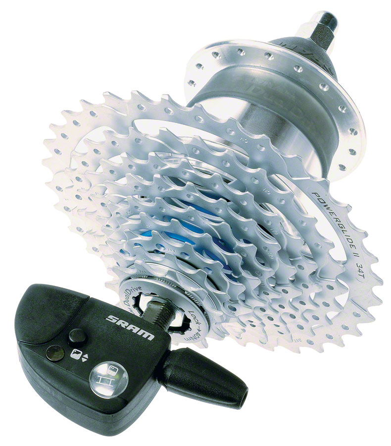

E se desse no orçamento colocaria um câmbio de cubo Sram Dual Drive:

Este tipo de bike fica bem legal montado com o cubo SRAM automatix com freio contra pedal. Vê no ebay.com este cubo as vezes chamam automatic.

Uma solução bem legal é o cubo automatix SRAM com contra pedal.

Aires... ele funciona sem a necessidade de trocador mesmo?? Como é o comportamento dele para se usar, digamos, numa bike urbana?? Achei bem legal... 60 dólares no ebay... é para se pensar...

Se bem que o sistema ideal é este:
http://www.sram.com/sram/urban/products/dualdrive-24" rel="nofollow - http://www.sram.com/sram/urban/products/dualdrive-24
Olha o trocador só na mão direita:
