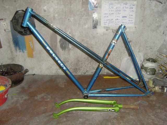

É raro mesmo! Chama-se mixte esse modelo e tem uma galera aqui do fórum que sairia no tapa por um desses.
Dá uma lida:
http://www.pedal.com.br/forum/peugeot-mixte-iii_topic55479.html" rel="nofollow - http://www.pedal.com.br/forum/peugeot-mixte-iii_topic55479.html
E dá uma olhada nas do Aires:
http://picasaweb.google.com/106111293986437338570/PeugeotLaranja?authuser=0&authkey=Gv1sRgCIfK9s6p3KWHqgE&feat=directlink" rel="nofollow - http://picasaweb.google.com/106111293986437338570/PeugeotLaranja?authuser=0&authkey=Gv1sRgCIfK9s6p3KWHqgE&feat=directlink
http://picasaweb.google.com/106111293986437338570/PeugeotAmarela?authuser=0&authkey=Gv1sRgCNj-8OmEof2DhQE&feat=directlink" rel="nofollow - http://picasaweb.google.com/106111293986437338570/PeugeotAmarela?authuser=0&authkey=Gv1sRgCNj-8OmEof2DhQE&feat=directlink
Eu acho que é um bom quadro pra cicloturismo e transporte. To montando um pra minha namorada, mas até agora eu andei mais nele do que ela .
O ruim é que o teu não deve ter gancheira, que nem o meu. Aí as opções de câmbios de qualidade são quase nulas. Tu pensa em trocar todos os componentes ou ir fazendo aos poucos? Ou deixar ela original?

Se for montar com aro 700 vale pena comprar estes paralamas no ebay:
http://www.ebay.co.uk/itm/RALEIGH-700C-TREKKING-DELUXE-GREY-MUDGUARD-/380476796915?pt=UK_sportsleisure_cycling_bikeparts_SR&hash=item58962f2ff3#ht_2085wt_1195" rel="nofollow - http://www.ebay.co.uk/itm/RALEIGH-700C-TREKKING-DELUXE-GREY-MUDGUARD-/380476796915?pt=UK_sportsleisure_cycling_bikeparts_SR&hash=item58962f2ff3#ht_2085wt_1195
Veja estes tópicos:
http://www.pedal.com.br/forum/mais-uma-mixte-renascendo_topic56553_page1.html" rel="nofollow - http://www.pedal.com.br/forum/mais-uma-mixte-renascendo_topic56553_page1.html
http://www.pedal.com.br/forum/caloi-ceci-shimano_topic39451_page1.html?KW=mixte" rel="nofollow - http://www.pedal.com.br/forum/caloi-ceci-shimano_topic39451_page1.html
http://www.pedal.com.br/forum/peugeot-mixte_topic46050.html" rel="nofollow - http://www.pedal.com.br/forum/peugeot-mixte_topic46050.html
Agora depois de ler este tópicos se você quiser eu vou aí na sua cidade e troco o quadro da sua bike por um de alumínio bem novinho com uma suspensão.
O quadro de alumínio é duro mas com a suspensão ele fica balançando e sacudindo, mas você fica com uma bicicleta comum igual às outras.
O guidom para ficar radical basta cortar um mais reto e tá pronto, coloca com barends e tá pronto.
Quanto mais curto o guidom mais esportiva e radical fica a bike simples assim...
Abraço.
